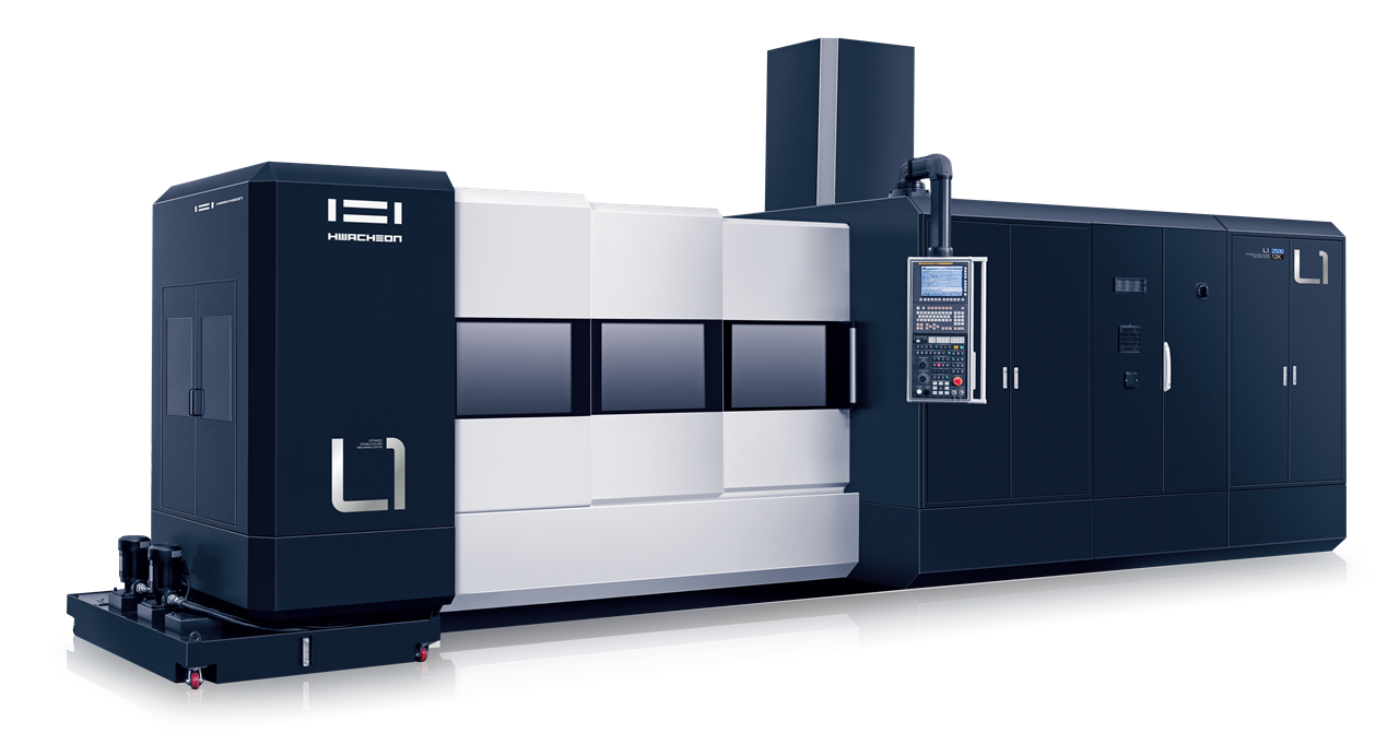

Y축 950 mm, 문형 플레이트 부품가공 수직 머시닝센터
L1 2500은 견고한 저 중심 문형 구조와 압도적인 성능의 자체 제작 주축을 바탕으로 모든 가공 영역에서 안정적이고 정밀한 가공 성능을 제공하며, 주축 및 프레임 냉각을 통해 열변위를 최소화하여 장시간 가공시에도 높은 정밀도를 유지합니다.
넓은 가공물 설치 영역과 장시간 고정밀 가공 능력을 통해 플레이트 가공부터 다수의 바이스를 이용한 야간 무인 대량 가공까지 다양한 활용성을 자랑합니다.
또한 생산성과 정밀도 향상을 위한 화천의 고유 소프트웨어 기술을 탑재하여 기존 부품 가공기와 차별화되는 품질을 제공합니다.
